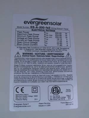

Důležité parametry
- Špičkový výkon: udává maximální výkon panelu ve wattech, značí se [Wp]
- Max. proud: proud z panelu při maximálním výkonu
- Max. napětí: napětí v panelu při maximálním výkonu
Tyto hodnoty nám pomůžou sladit panely s ostatními komponentami našeho systému.

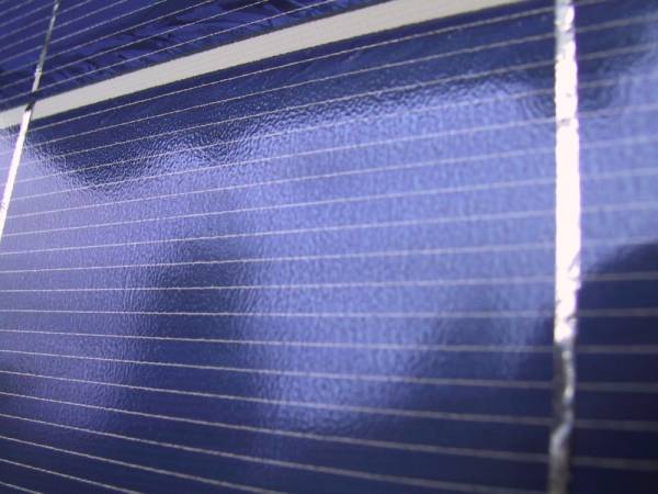

Povrch panelu
Povrch FV panelu je jeho velmi důležitá součást. Na obrázku níže je detail povrchu polykrystalického panelu EVERGREENSOLAR ES-A-200-FA3, který je použit v 800Wp ostrovní FVE.
Zvlněná struktura povrchu lomí světlo přicházející z více úhlů, má optické vlastosti podobné čočce a umožňuje tak panelu zvýšit efektivitu i v případě difuzního světla, což nastává v případě nepříznivého počasí (zataženo).
