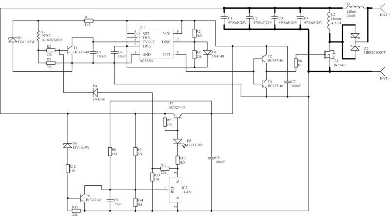

Obr. 1 Schéma zapojení desulfátoru <html>

Princip zařízení je inspirován zapojením publikovaným Alastairem Couperem. V podstatě pracuje jako zvyšující měnič („boost“), složen z prvků L2, T3, D2. Protože chceme do akumulátoru posílat pulsy, není na výstupu zvyšujícího měniče zařazen filtr. Protože chceme zařízení napájet z toho samého zdroje – baterie, která pracuje v ostrovním energetickém (nebo jiném) systému a kterou chceme desulfátovat, je potřeba vytvořit pevný potenciál, ze kterého bude zvyšující měnič napájen. To zajišťuje dolní propust tvořena LC filtrem složeným z cívky L1 a kondenzátorů C1 až C4.
Funkci výkonové částí řídí známý časovač NE555 zapojen jako astabilní klopní obvod. Délka pulsu na hradlo tranzistoru je dána kombinací R2 a C6 a určuje dobu sepnutí tranzistoru M1 a tedy sílu pulsu. S použitými součástkami je délka pulsu asi 15 us, což zajistí „nabití“ cívky L2 na proud asi 30A. Po skončení pulsu se tento proud vybije přes diodu D2 do akumulátoru. Doba vybíjení je dána kombinací R4 a C6 a je asi 150 us, což odpovídá opakovacímu kmitočtu asi 6 kHz.
Oproti zapojení pana Coupera však má tento desulfátor několik vylepšení. Především je zde obvod kolem IC2, který zajišťuje vypnutí desulfátoru při poklesu napětí pod 13,0V a zapnutí při překročení 13,3V. Tím je zajištěno, že desulfátor pracuje jenom pokud je připojený akumulátor nabíjen anebo plně nabit. Tento stav je signalizován LED diodou D5. V jiném případě totiž desulfatace není účinná a desulfátor by pracoval zbytečně. Ve vypnutém stavu má desulfátor spotřebu asi 1,2 mA a LED dioda D5 v tomto stavu svítí velmi slabě (protéká jí proud asi 0,5 mA).
Zapojení je doplněno také o přepěťovou ochranu: Tranzistor T6 spolu s D6, R12 a R15 zajišťuje vypnutí obvodu při překročení napětí akumulátoru 15,5V. Je to především z důvodu ochrany obvodu NE555, který snese maximálně 16V.
Zapojení je také zajímavým způsobem doplněno o tepelnou ochranu. Jedná se totiž o ochranu progresivní; Termistor NTC1 s odporem 10kOhm při 25°C je připevněn na společný chladič s T3 a D2. Jakmile teplota přesáhne zhruba 50°C, termistor sníží odpor na asi 3,3 kOhm. To způsobí otevření tranzistoru T1 a snížení šířky pulsu generovaného IC1 na hradlo tranzistoru T3. Ochrana nastavuje takový výkon, aby teplota byla udržována do 55°C.

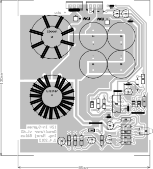

Obr. 2 Osazovací plán DPS

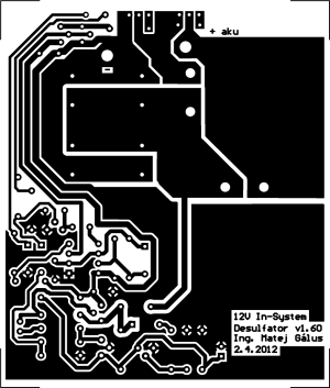

Obr. 3 Obrazec pro výrobu DPS

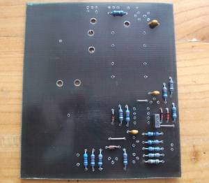

Při osazování postupujeme klasickým způsobem - začínáme od nejnižších součástek, jako jsou rezistory a drátové propojky. Pak osadíme zbylé pasivní součástky (cívky, kondenzátory, diody) a malé tranzistory. Nakonec osadíme obvod NE555, D2 a T3 a připojíme kabely na místa AKU + a -. Na kladný pól se doporučuje umístnit pojistkové kabelové pouzdro s pojistkou 15A. Tato by měla ochránit zařízení při náhodném přepólování.
Kompletní zařízení před montáží na chladič krátce vyzkoušíme: Připojíme nabitou 12V baterii bez přídavného zdroje. Dioda D5 by se měla slabě rozsvítit. Poté pomocí nabíječky anebo zdroje zvýšíme napětí na baterii nad 13,3V.

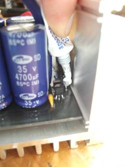

Zařízení by se mělo rozběhnout, což je signalizováno jednak silným svitem D5 a jednak slyšitelným vysokým tónem na frekvenci 6 kHz. Zařízení bez chladiče na D2 a T3 neprovozujeme déle než několik sekund, protože hrozí přehřátí těchto prvků! Při montáži na chladič použijeme izolační podložky a přechodky. Také je potřeba zajistit dobrý tepelný kontakt termistoru NTC1 s chladičem, čehož lze dosáhnout malým množstvím bílé teplovodivé (elektricky nevodivé) pasty mezi termistorem a chladičem. Chladič musí mít tepelný odpor maximálně 5 °C/W, optimum je kolem 3 °C/W. Pruběh výroby zařízení je zachycen na následujících fotografiích.
<html><table border=„0“ width=„100%“><tr><td width=„33%“ align=„center“ valign=„bottom“></html>
Částečně osazená deska s nejnižšími součástkami

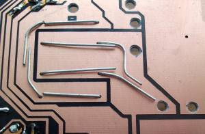

Zahnutí vývodů kondenzátorů, velmi vhodné pro posílení spojů (proud 15A rms)

Vývody kondenzátorů po zapájení

Nanesení teplovodivé pasty mezi termistor a chladič

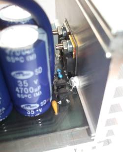

Kompletní desulfátor s chladičem z hliníkového profilu
