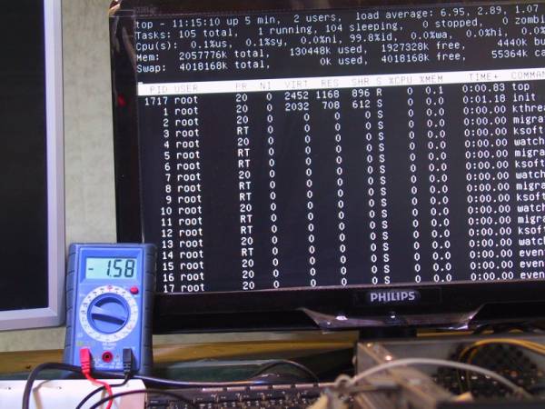

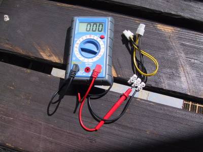

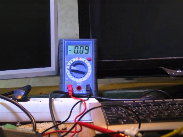

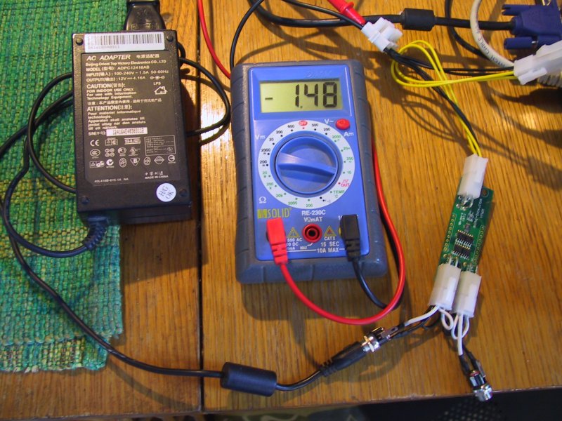

měřeno pomocí ampérmetru 10A DC max
Při měření bylo 12V vytvářeno AC adaptérem s výstupem 12V DC 4.16A max, protože použité picoPSU není typu WI. Funguje tedy pouze při 12V a potřebuje stabilizaci.
AC adaptér byl napájen levným 300W střídačem s modifikovaným sinusem.

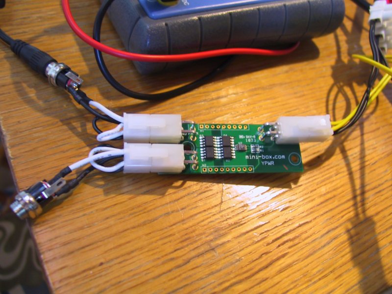

Na fotografii je za 12V DC ještě DC-DC Load Share (http://www.mini-box.com/Y-PWR-Hot-Swap-Load-Sharing-Controller) - velmi užitečná věc.
Za ním je redukce s připojeným ampérmetrem, a z tohoto teprve je napájeno picoPSU 12V DC Only, které napájí minipc Intel D525MW
O----[ AC ]---------[ 15A ] 10A max [==============]
220V [ -- ] 12VDC 1 [ max ] 30Amax [ picoPSU ]
O----[ DC ]---------[ ]---------( A )---[--[ ] ]
12V 4.16A max [ load ] 12VDC [ [ ] ]
[ share ]-----------------[--[ ] ]
napriklad O------[ ] [ ]
baterie 12VDC 2 [ 15A ] [==============]
??? O------[ max ] Intel D525MW

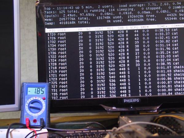

spuštěno paralelně 10x
cat /dev/urandom | sha1sum &
vytížení CPU systémem: 97.6%, spotřeba 1.85A při 12V DC = 22.2 W
