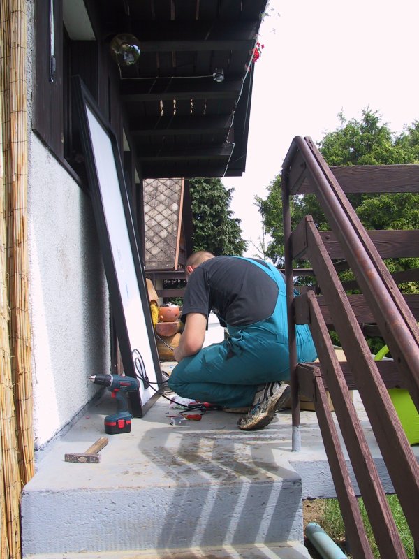

Instalace nosné konstrukce
Výchozí stav
Montáž konstrukce

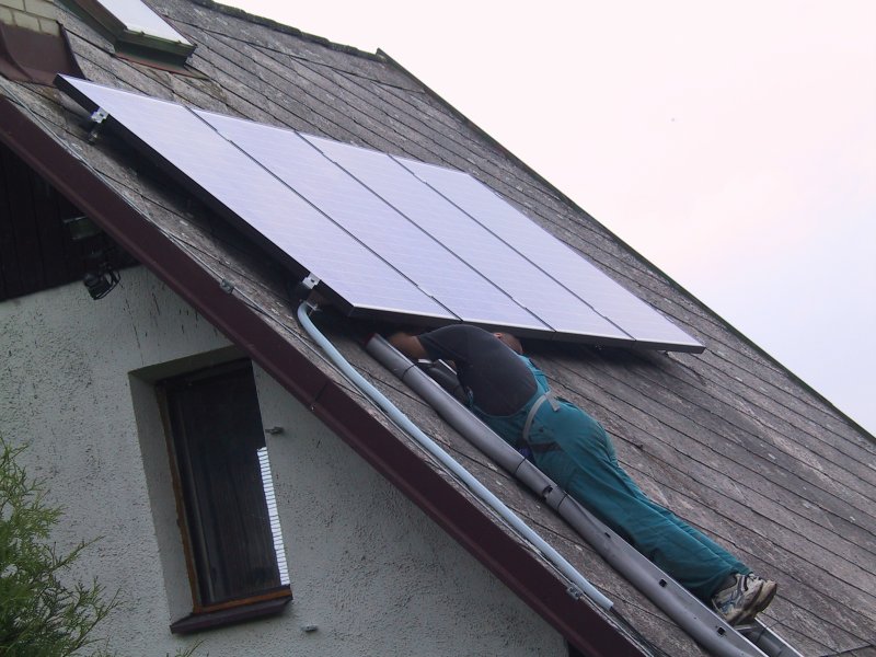

Instalace FV panelů

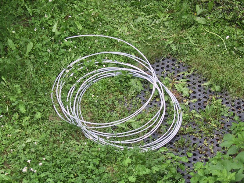

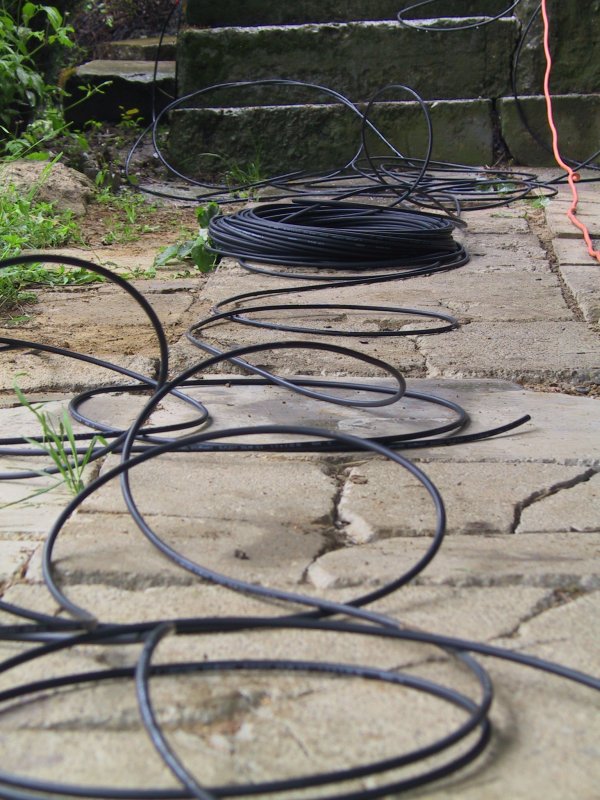

Kabely pro proud z FV panelů
mypower.cz-docs-fv-instalace-2-img_0014.jpg mypower.cz-docs-fv-instalace-2-img_0019.jpg mypower.cz-docs-fv-instalace-2-img_0039.jpg

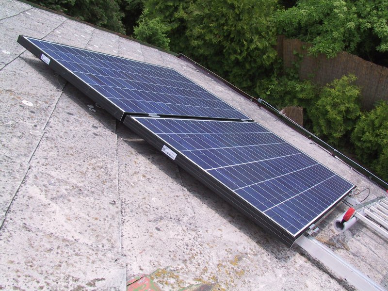

Montáž FV panelů
mypower.cz-docs-fv-instalace-2-img_0022.jpg mypower.cz-docs-fv-instalace-2-img_0026.jpg mypower.cz-docs-fv-instalace-2-img_0034.jpg mypower.cz-docs-fv-instalace-2-img_0038.jpg

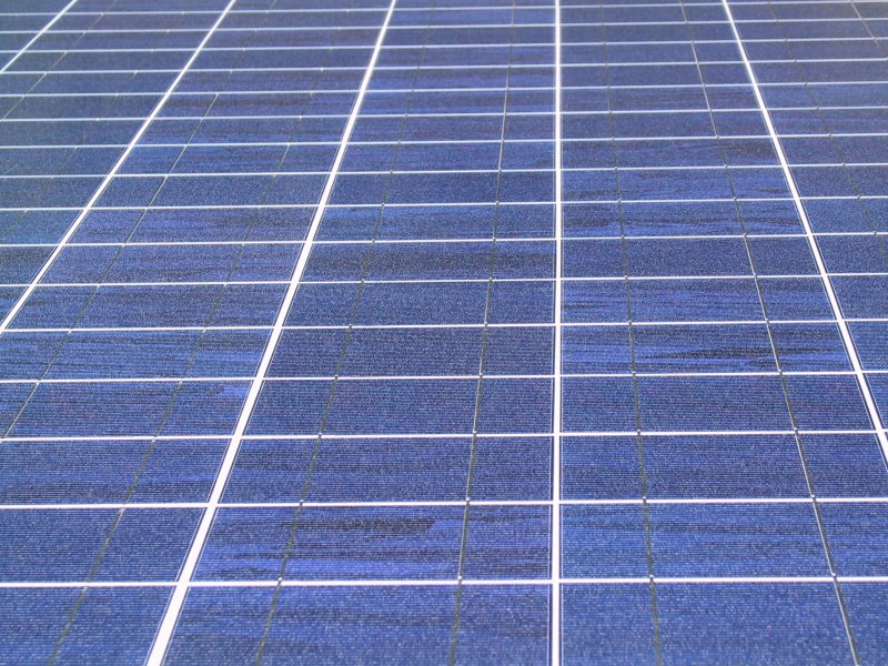

Parametry panelu

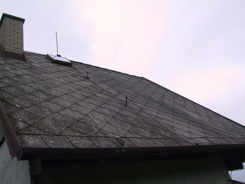

Kontrola stavu komínu a "odvrácené strany" střechy
mypower.cz-docs-fv-instalace-2-img_0047.jpg mypower.cz-docs-fv-instalace-2-img_0048.jpg

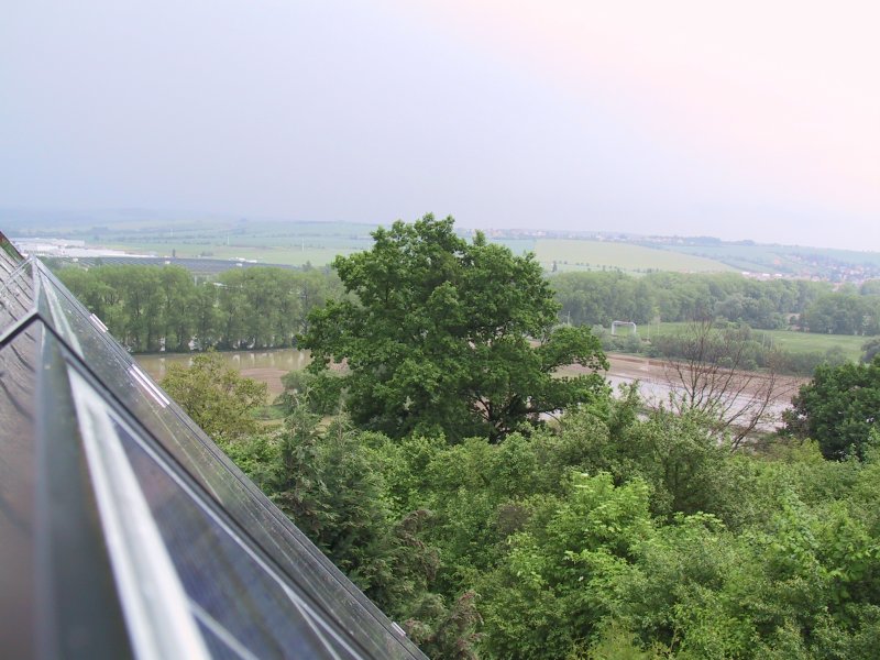

Povodně pokračují
mypower.cz-docs-fv-instalace-2-img_0049.jpg mypower.cz-docs-fv-instalace-2-img_0063.jpg

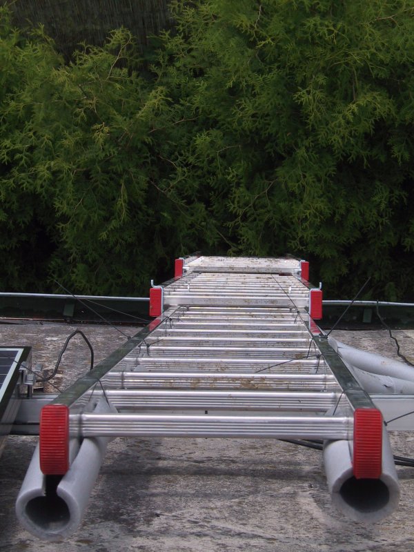

Podložení žebříku kvůli křehké krytině
mypower.cz-docs-fv-instalace-2-img_0050.jpg mypower.cz-docs-fv-instalace-2-img_0051.jpg mypower.cz-docs-fv-instalace-2-img_0052.jpg

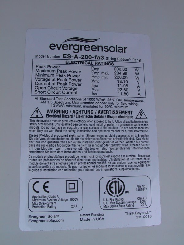

Štítek na panelu
