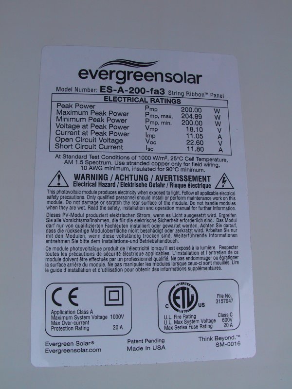

Povrch FV panelu je jeho velmi důležitá součást. Na obrázku níže je detail povrchu polykrystalického panelu EVERGREENSOLAR ES-A-200-FA3, který je použit v 800Wp ostrovní FVE.
Zvlněná struktura povrchu lomí světlo přicházející z více úhlů, má optické vlastosti podobné čočce a umožňuje tak panelu zvýšit efektivitu i v případě difuzního světla, což nastává v případě nepříznivého počasí (zataženo).
