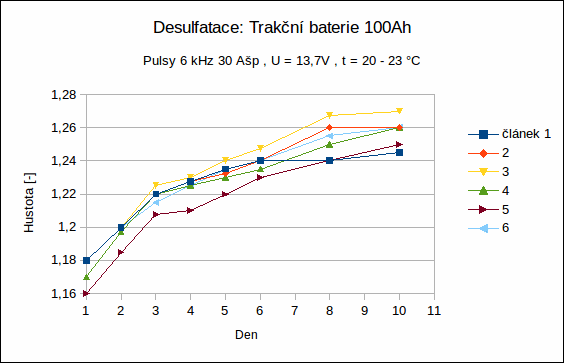

Potom byly baterie znovu připojeny na desulfátory. Vzhledem k tomu, že již byl vytvořen přístup k jednotlivým článkům, byla průběžně měřena hustota. Na následujícím grafu je průběh desulfatace jedné z baterii, u druhé je průběh obdobný.
Co již však bylo velmi zvláštní, tak ani po tomto zdárném a hezkém průběhu desulfatace se kapacita v podstatě nezvýšila. Při kapacitním testu zátěží C/20 pořád jedna i druhá baterie vydržela necelou hodinu. Při opakovaných kapacitních testech však byla zjištěna jedna zajímavá věc: Ačkoli na konci testu bylo napětí baterie 10,5V, hustota ve všech článcích se v podstatě od nabití vůbec měřitelně nezměnila. Přitom při úplém vybití by měla být hustota kolem 1,16 anebo nižší.
