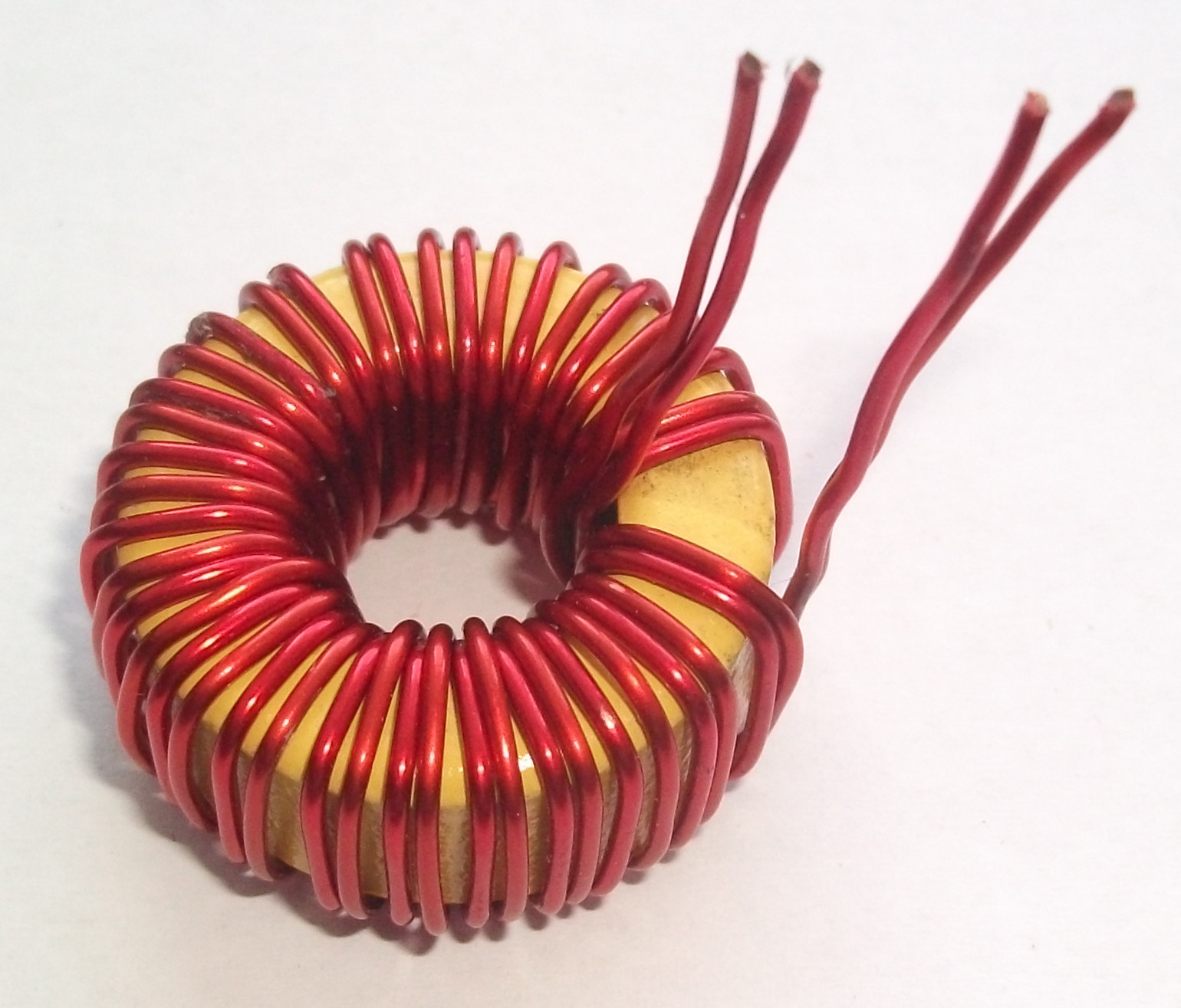

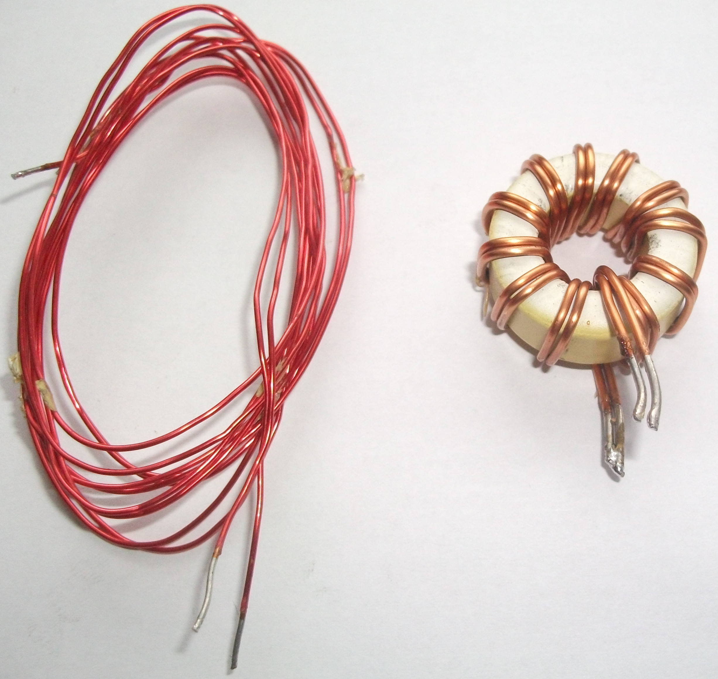

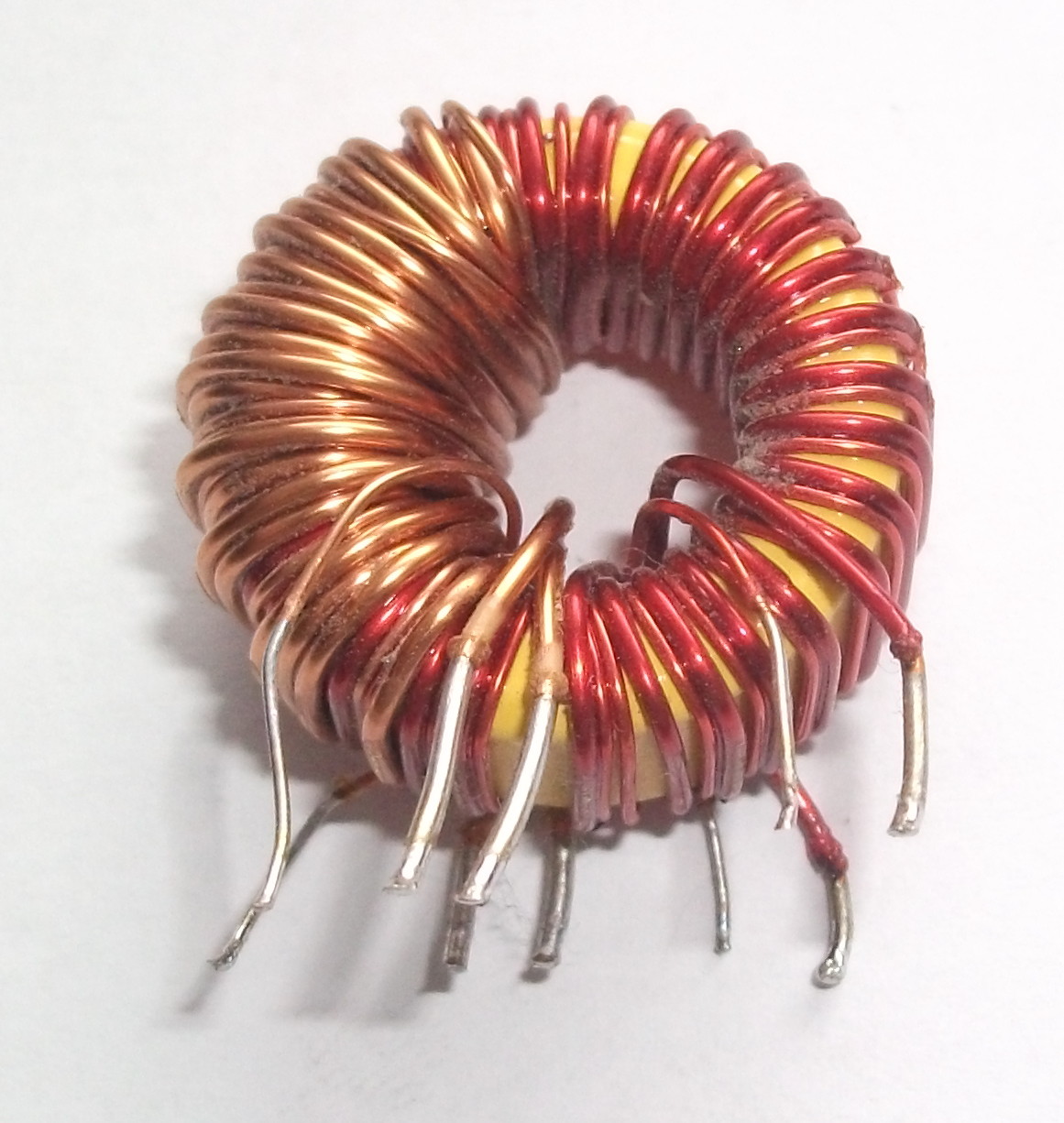

Nejdůležitější je sehnat vhodné toroidní jádra. Návrh plošného spoje je uzpůsoben pro použití železoprachových jader typu T106-26 o vnějším průměru 27 mm. Tyto jádra lze sehnat dvěma způsoby: Nachází se v 99% počítačových AT/ATX zdrojů, nových i starých, kde funguje jako cívka výstupního filtru. Nějaký vadný PC zdroj má doma mnoho kutilů. Jádro lze ze zdroje vypájet, odvinout vodiče původního vinutí a navinout potřebný počet závitů. U cívky L1 vinutí tvoří 19 závitů a u L2 8 závitů. Pro vinutí se doporučuje použít dva paralelní vodiče o průměrů min. 2 x 1 mm – vine se mnohem snáze než jedním vodičem 2mm. Efektivní proud v obou vinutích je asi 15A a i při průměru vodičů 2x 1,2 mm cívky docela topí. Je potřeba si dát pozor na některé zdroje, speciálně „P4“ s výstupem 3,3V o výkonu 300W, kde bývají použity dvě menší jádra – T94-26. Tyto lze také použít, nicméně neumožňují výkon plných 30 A, ale jenom 20 A. Pokud nám mírné prodloužení doby desulfatace nevadí, je potřeba upravit počet závitů na 11 (L2) resp. 30 (L1) a upravit šířku pulsu výměnou rezistoru R2 (1,5 kOhm) za 1,0 kOhm. V případě že žádné PC zdroje nemáme k dispozici, je možné jádra T106-26 sehnat u firmy GES Electronic.

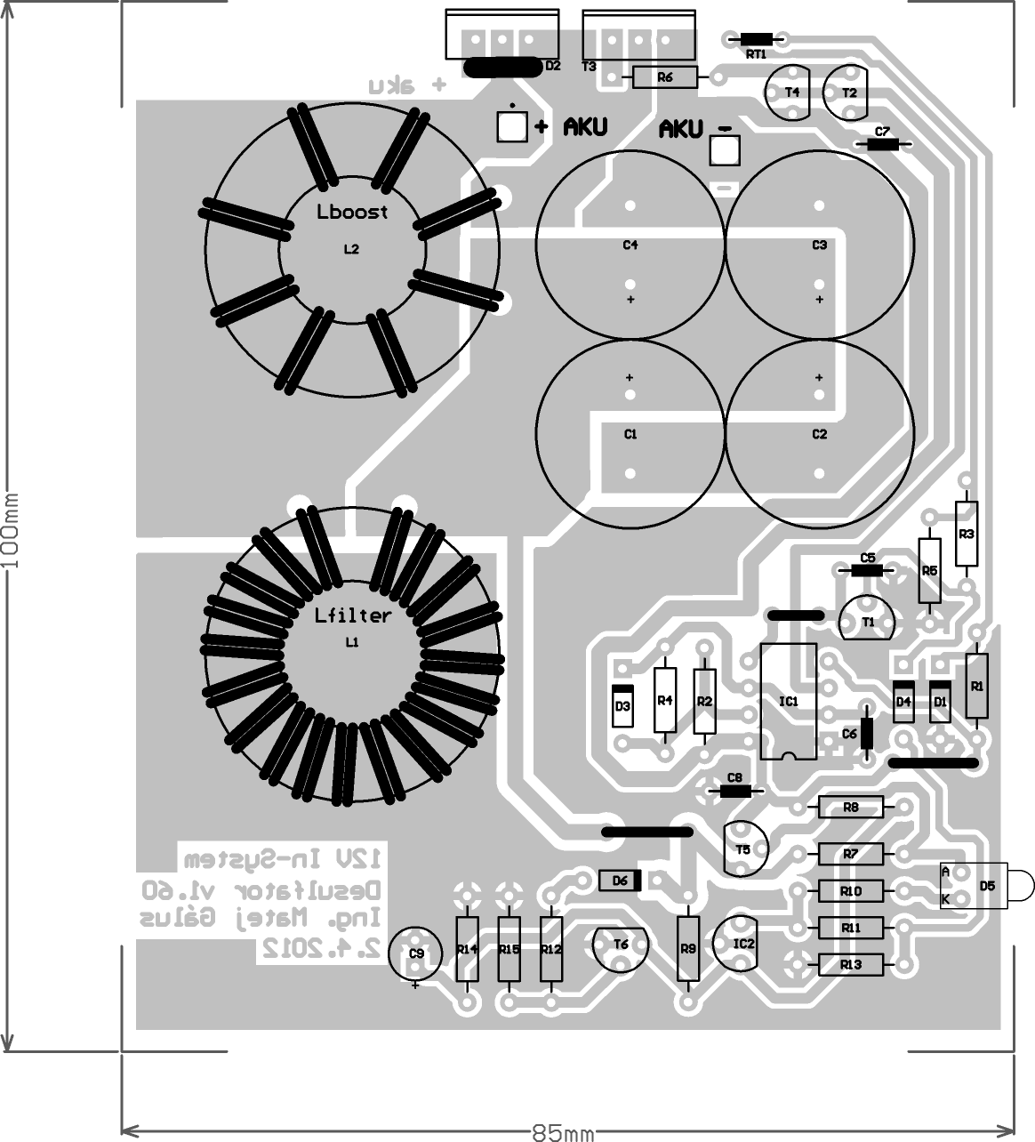

Obr. 2 Osazovací plán DPS
(klikněte pro zvětšení)
<html></td><td align=„center“ valign=„bottom“></html>

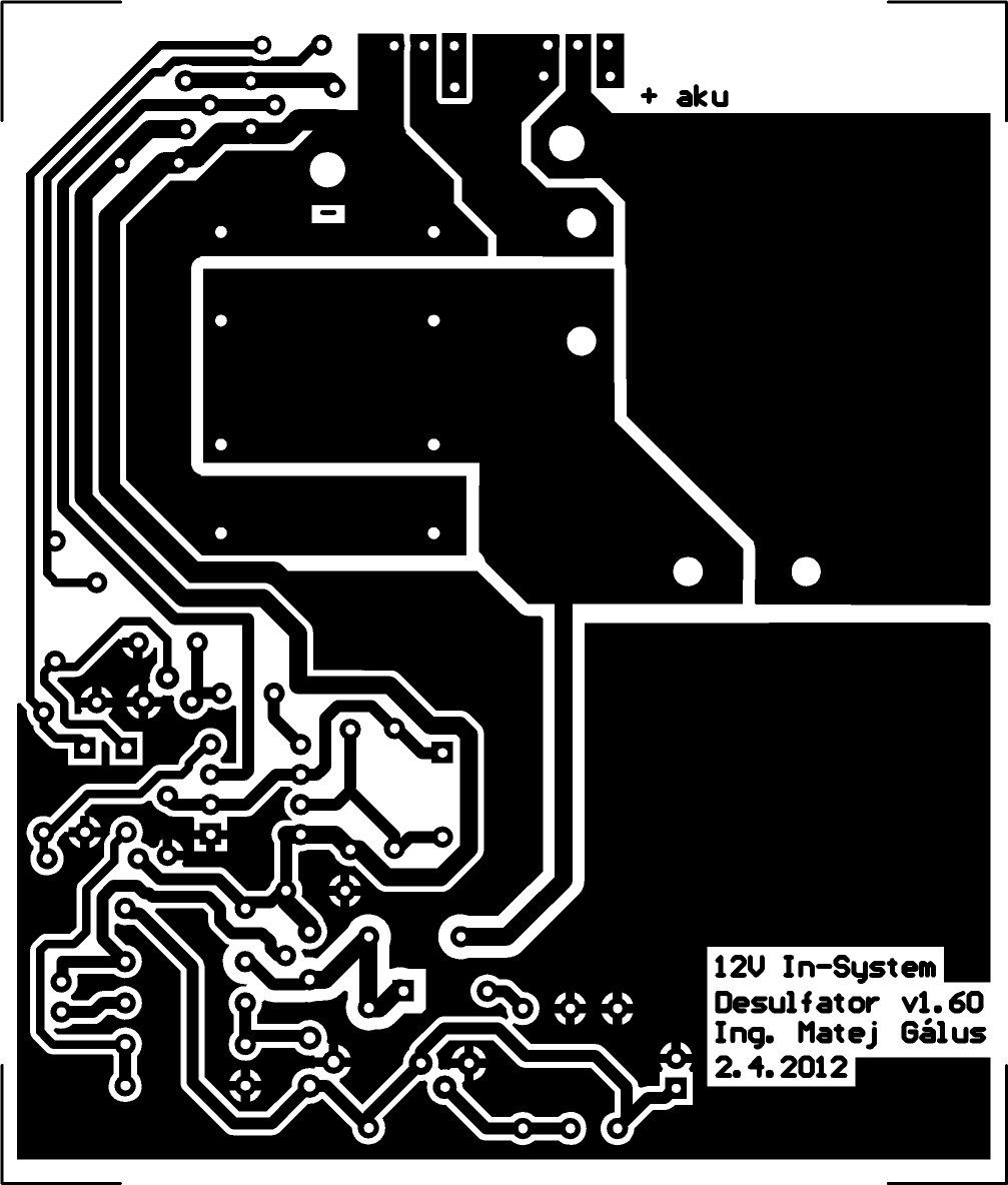

Obr. 3 Obrazec pro výrobu DPS
<html></td></tr></table></html>

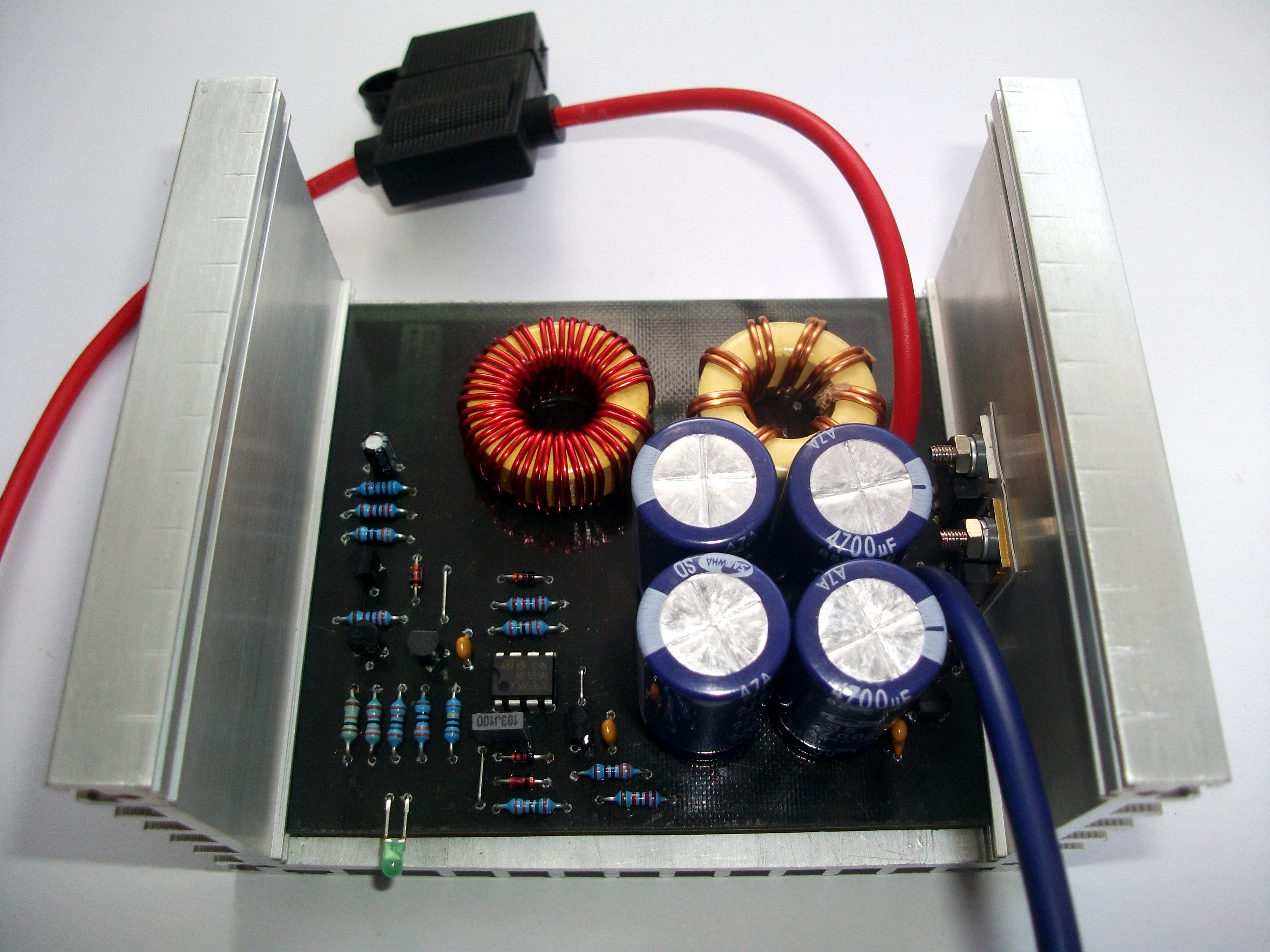

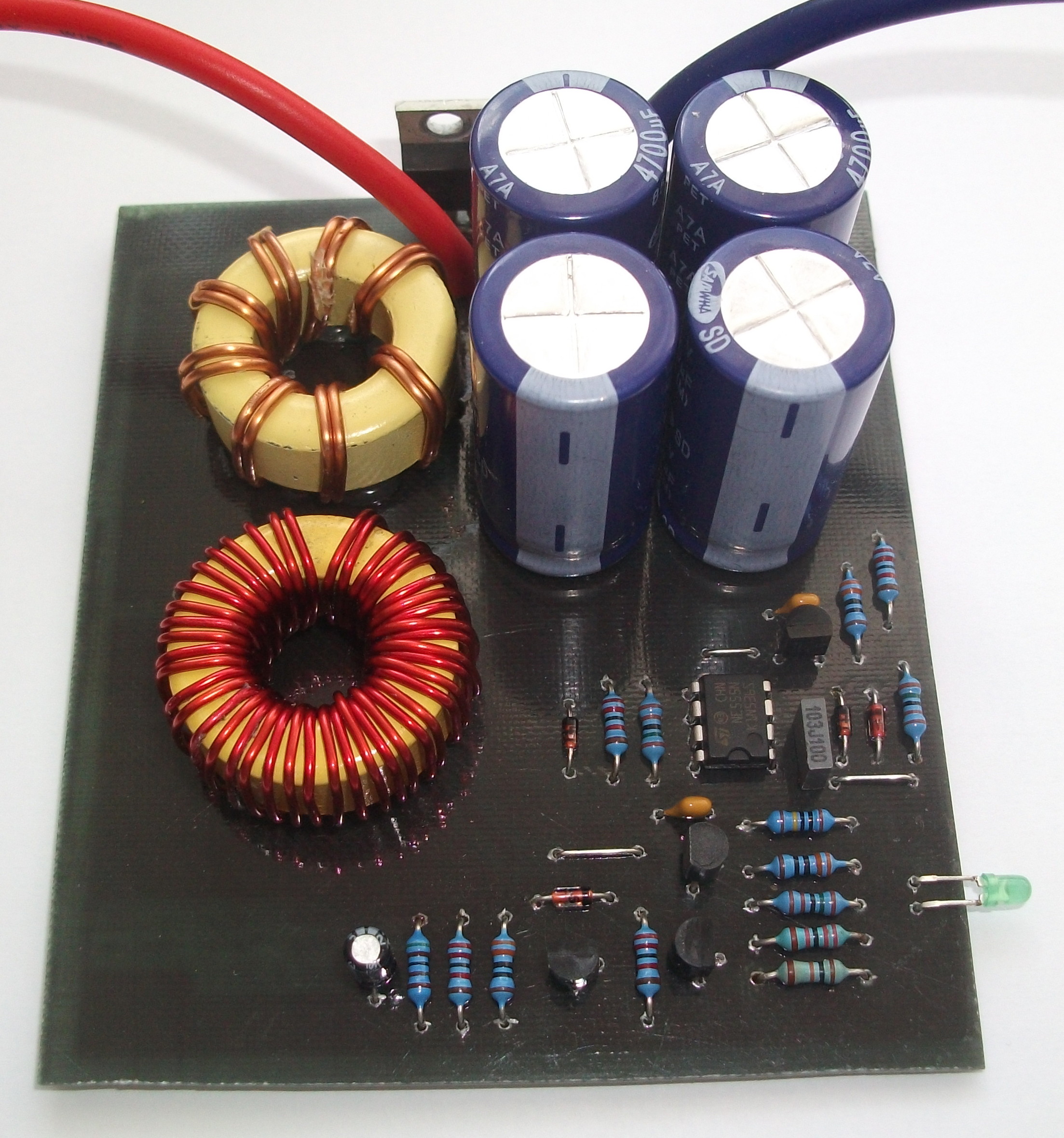

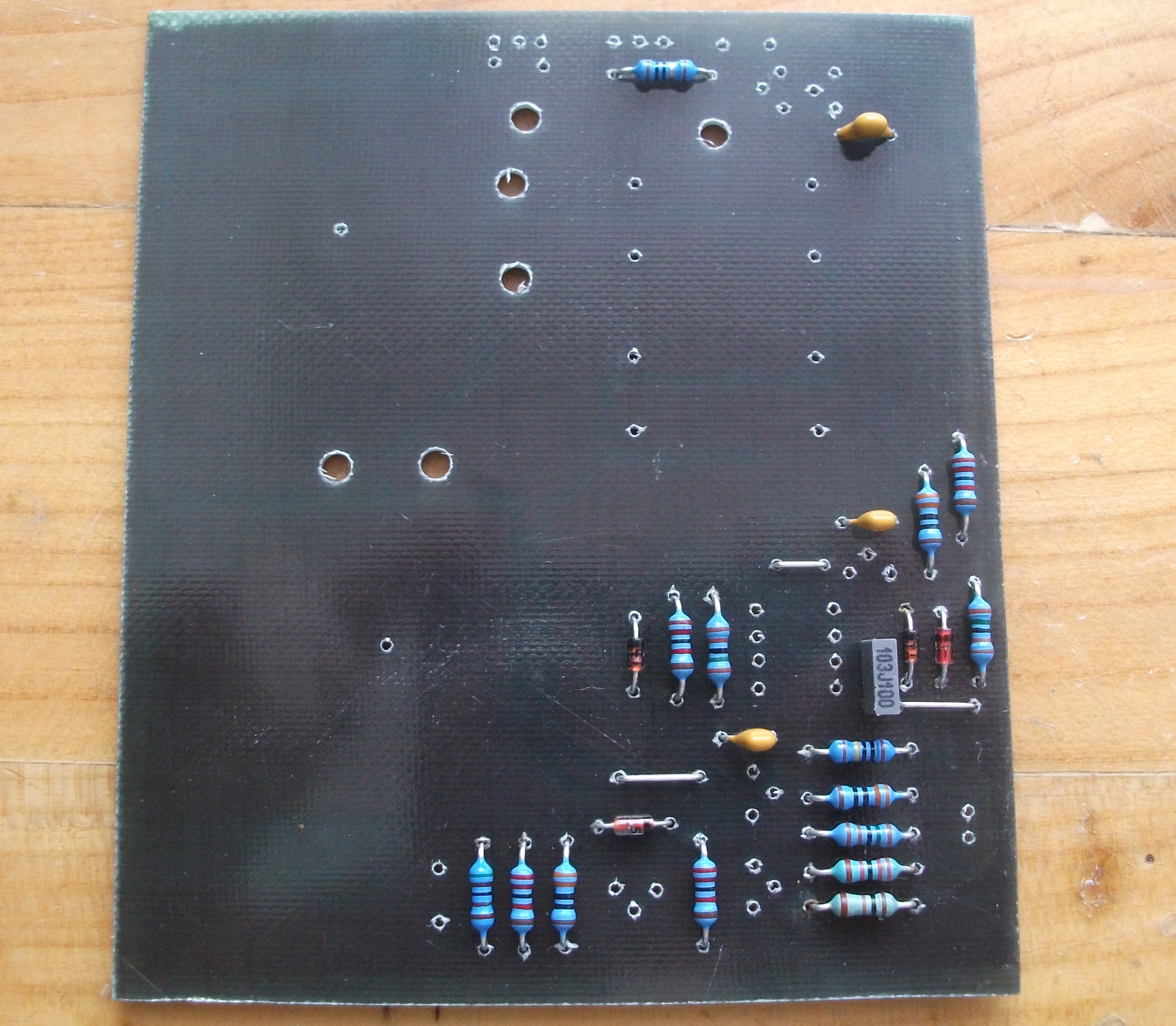

Při osazování postupujeme klasickým způsobem - začínáme od nejnižších součástek, jako jsou rezistory a drátové propojky. Pak osadíme zbylé pasivní součástky (cívky, kondenzátory, diody) a malé tranzistory. Nakonec osadíme obvod NE555, D2 a T3 a připojíme kabely na místa AKU + a -. Na kladný pól se doporučuje umístnit pojistkové kabelové pouzdro s pojistkou 15A. Tato by měla ochránit zařízení při náhodném přepólování.
Kompletní zařízení před montáží na chladič krátce vyzkoušíme: Připojíme nabitou 12V baterii bez přídavného zdroje. Dioda D5 by se měla slabě rozsvítit. Poté pomocí nabíječky anebo zdroje zvýšíme napětí na baterii nad 13,3V.

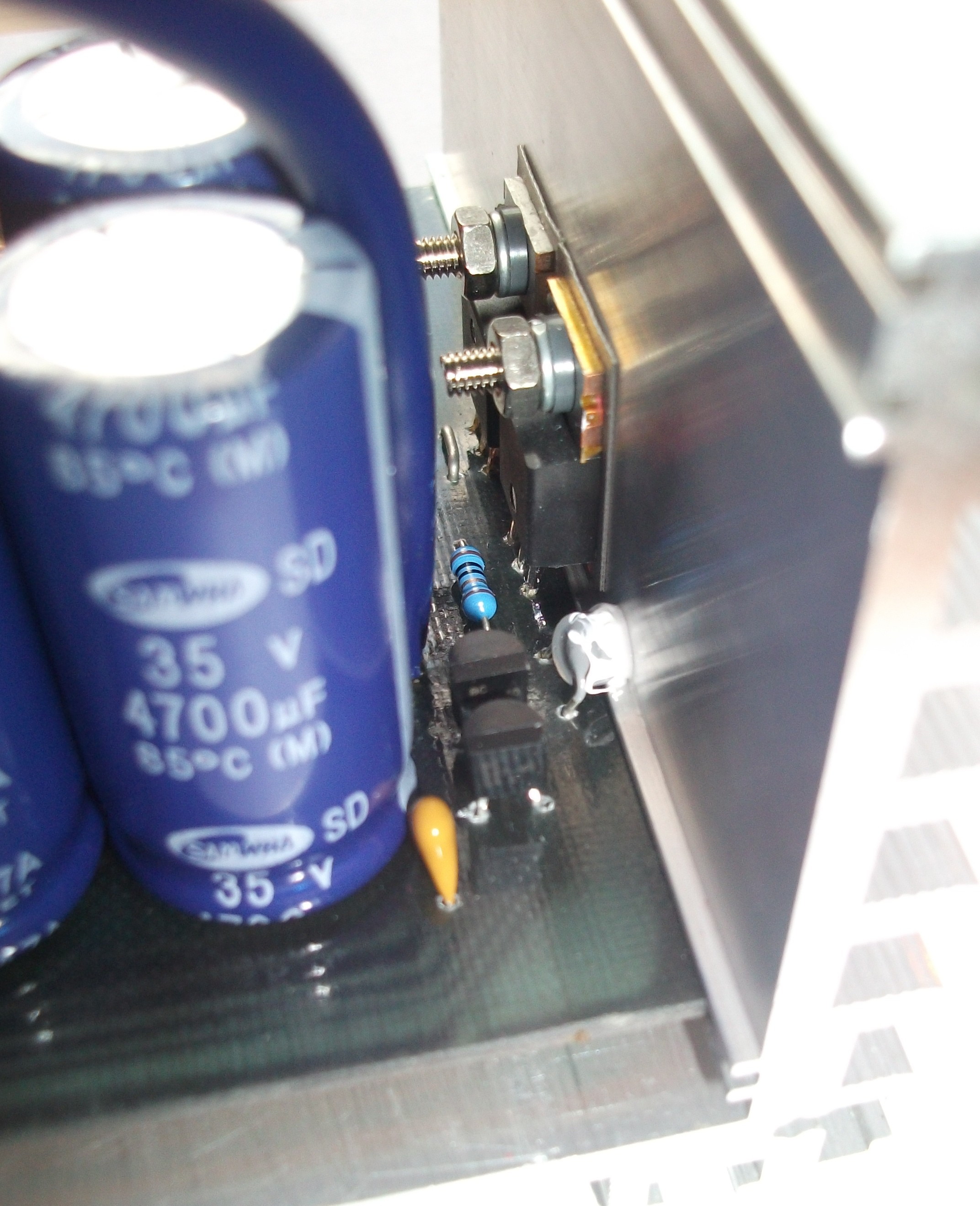

Zařízení by se mělo rozběhnout, což je signalizováno jednak silným svitem D5 a jednak slyšitelným vysokým tónem na frekvenci 6 kHz. Zařízení bez chladiče na D2 a T3 neprovozujeme déle než několik sekund, protože hrozí přehřátí těchto prvků! Při montáži na chladič použijeme izolační podložky a přechodky. Také je potřeba zajistit dobrý tepelný kontakt termistoru NTC1 s chladičem, čehož lze dosáhnout malým množstvím bílé teplovodivé (elektricky nevodivé) pasty mezi termistorem a chladičem. Chladič musí mít tepelný odpor maximálně 5 °C/W, optimum je kolem 3 °C/W. Pruběh výroby zařízení je zachycen na následujících fotografiích.

Částečně osazená deska s nejnižšími součástkami

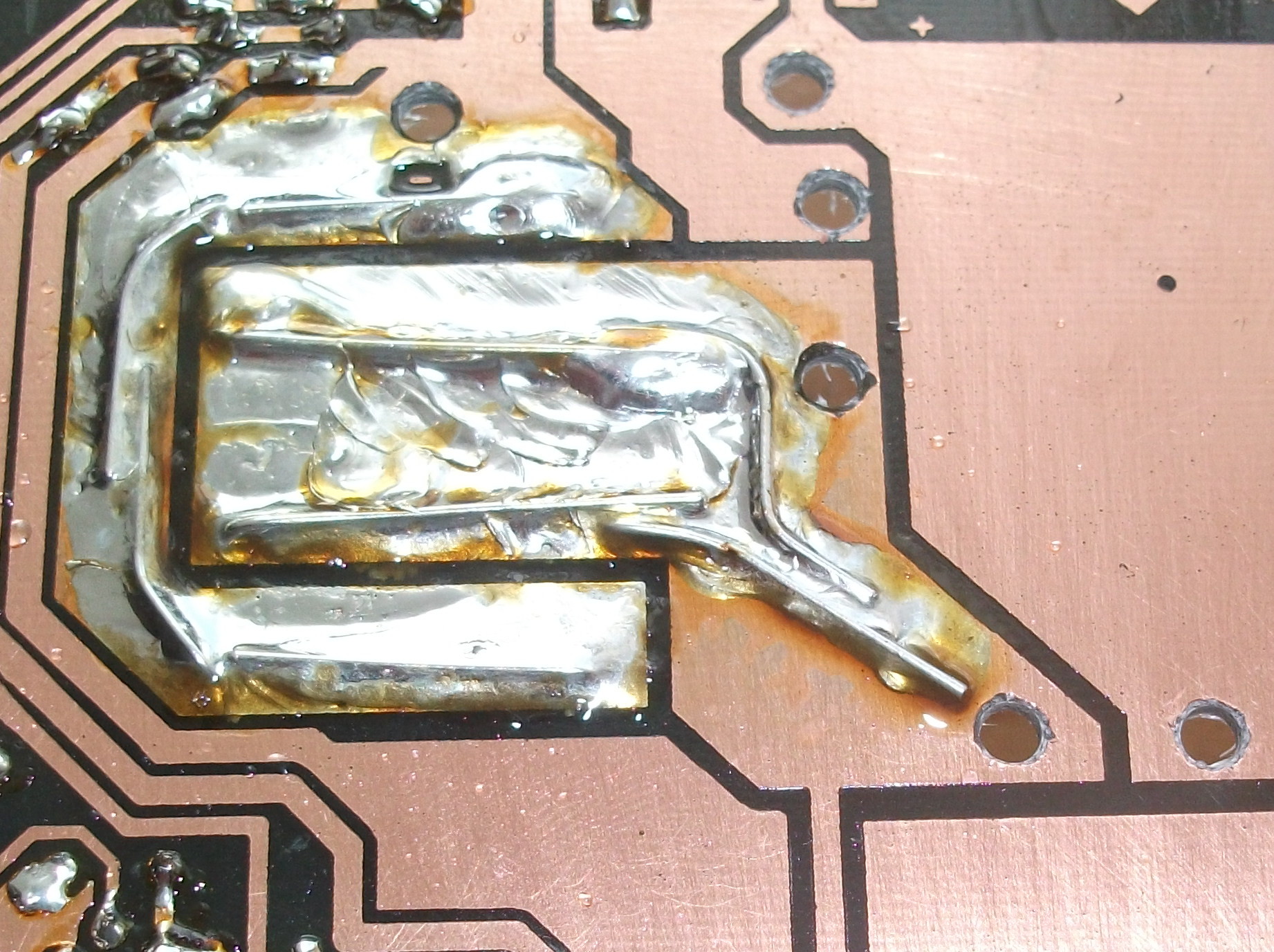

Zahnutí vývodů kondenzátorů, velmi vhodné pro posílení spojů (proud 15A rms)

Vývody kondenzátorů po zapájení

Cívka s ponechaným jedním vinutím, vhodné pro L2, nutno ještě odvinout 5 závitů

Cívka s upraveným vinutím vhodná pro L1

Kompletně osazeno a vyzkoušeno

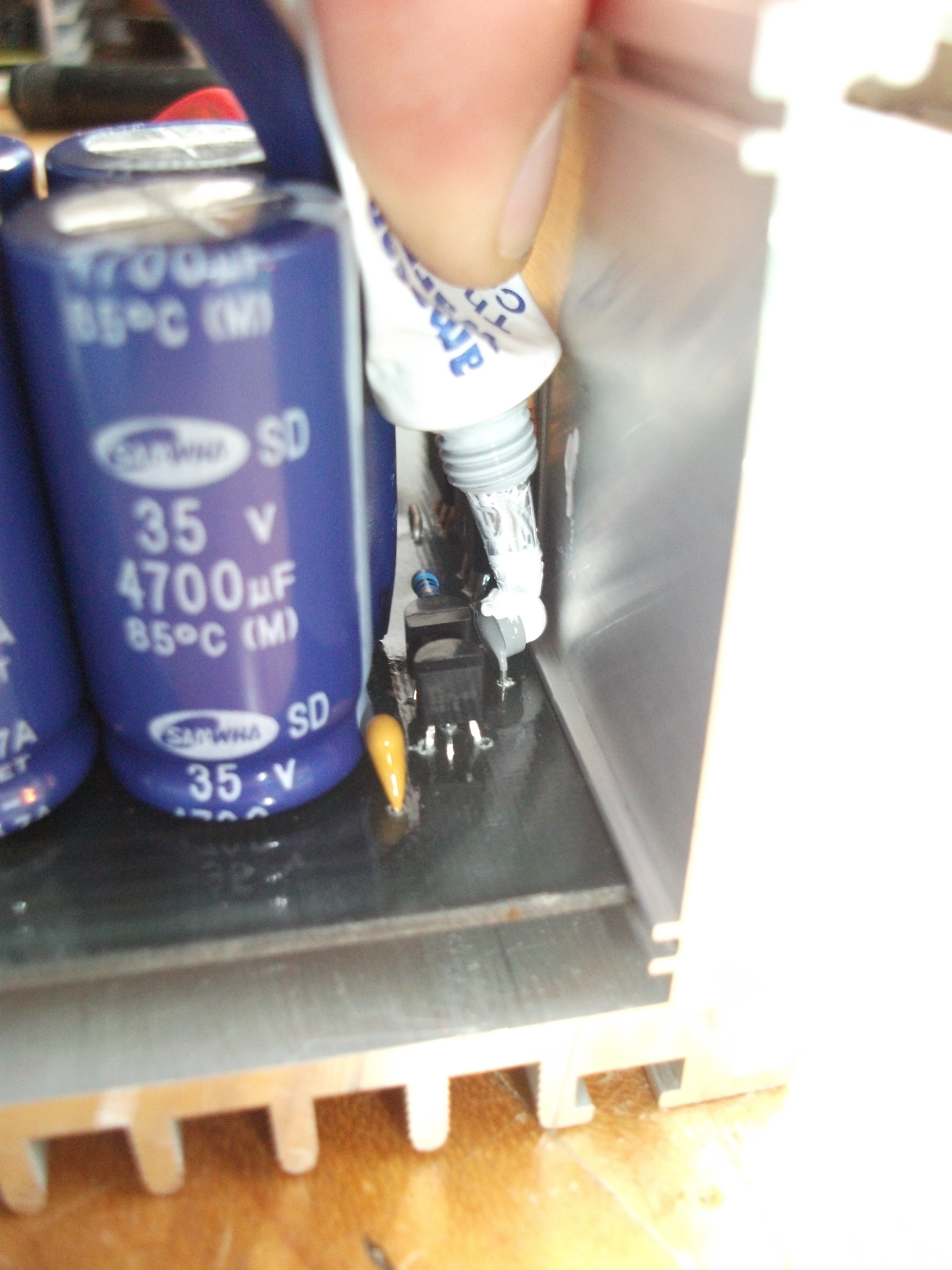

Nanesení teplovodivé pasty mezi termistor a chladič

Termistor s dobrým tepelným kontaktem na chladič

Kompletní desulfátor s chladičem z hliníkového profilu
