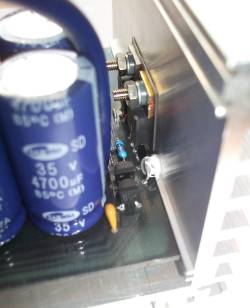

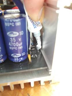

Zařízení by se mělo rozběhnout, což je signalizováno jednak silným svitem D5 a jednak slyšitelným vysokým tónem na frekvenci 6 kHz. Zařízení bez chladiče na D2 a T3 neprovozujeme déle než několik sekund, protože hrozí přehřátí těchto prvků! Při montáži na chladič použijeme izolační podložky a přechodky. Také je potřeba zajistit dobrý tepelný kontakt termistoru NTC1 s chladičem, čehož lze dosáhnout malým množstvím bílé teplovodivé (elektricky nevodivé) pasty mezi termistorem a chladičem. Chladič musí mít tepelný odpor maximálně 5 °C/W, optimum je kolem 3 °C/W. Pruběh výroby zařízení je zachycen na následujících fotografiích.

Nanesení teplovodivé pasty mezi termistor a chladič

Termistor s dobrým tepelným kontaktem na chladič
