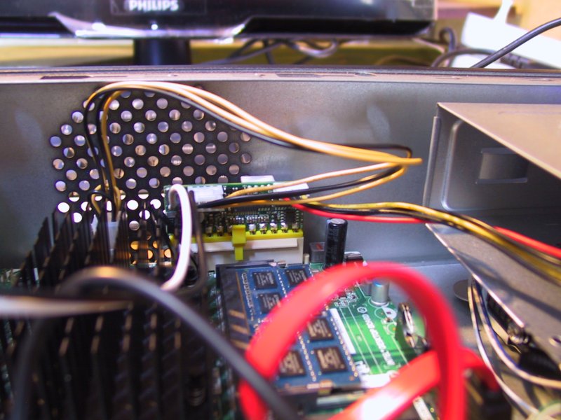

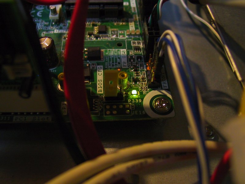

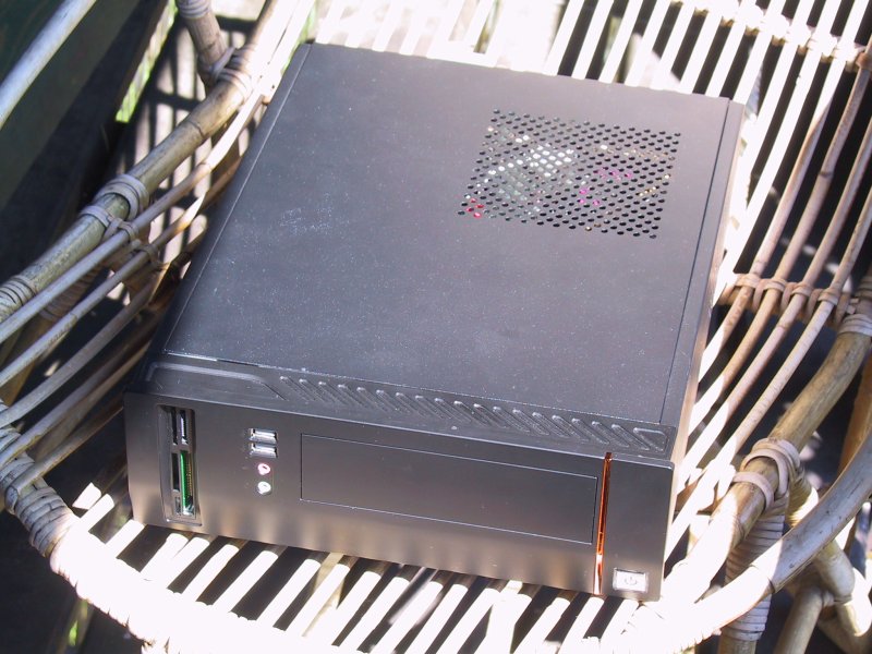

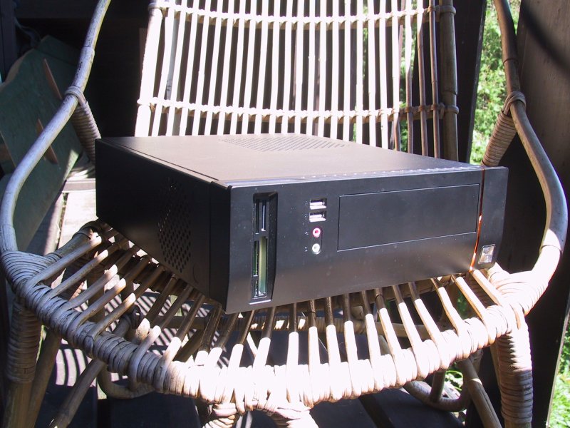

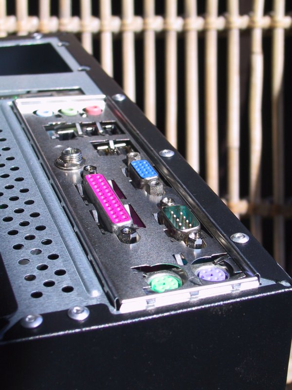

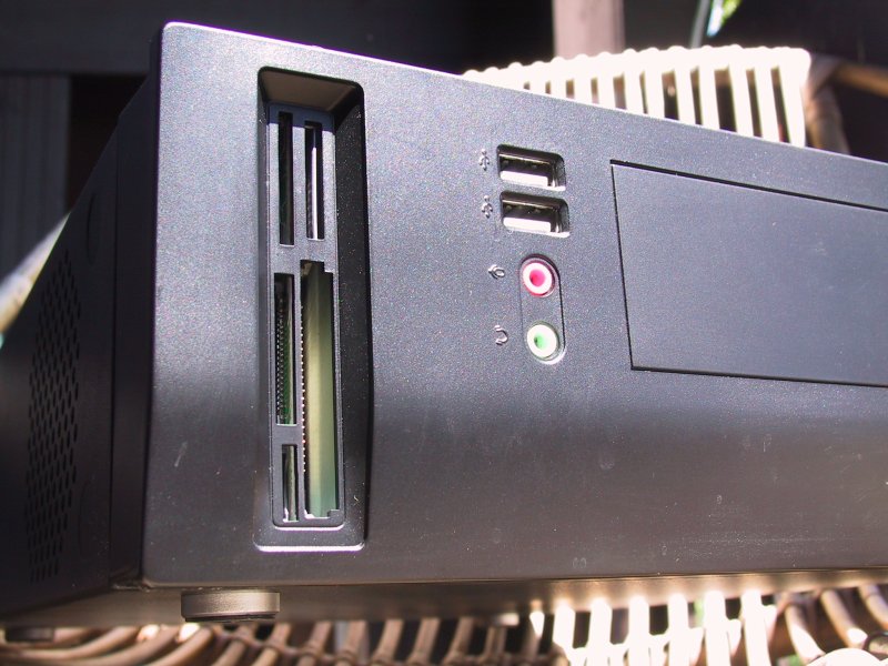

Vzhled v miniPC skříni

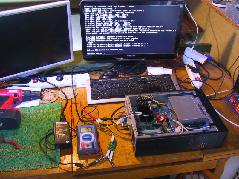

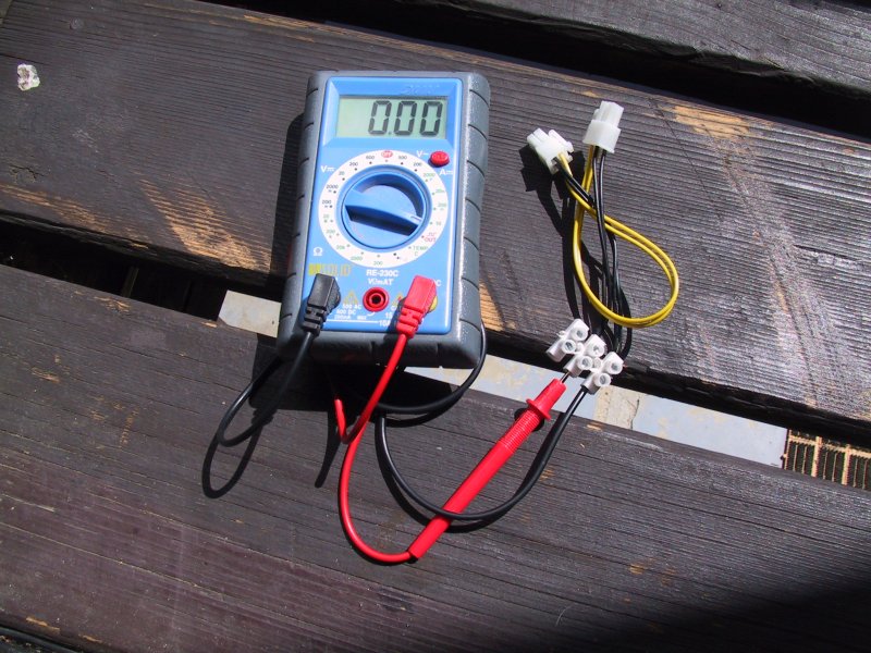

měřeno pomocí ampérmetru 10A DC max
Při měření bylo 12V vytvářeno AC adaptérem s výstupem 12V DC 4.16A max, protože použité picoPSU není typu WI. Funguje tedy pouze při 12V a potřebuje stabilizaci.
Na fotografii je za 12V DC ještě DC-DC Load Share (http://www.mini-box.com/Y-PWR-Hot-Swap-Load-Sharing-Controller) - velmi užitečná věc.
Za ním je redukce s připojeným ampérmetrem, a z tohoto teprve je napájeno picoPSU 12V DC Only, které napájí minipc Intel D525MW

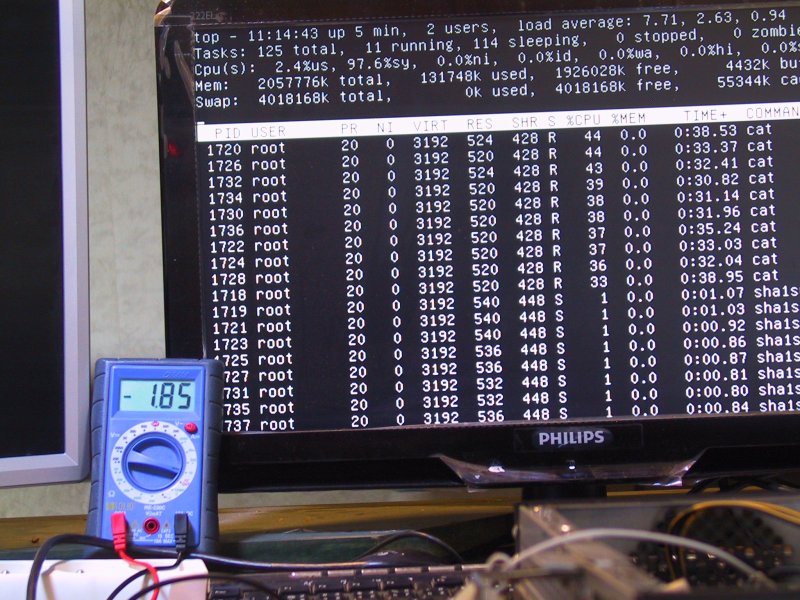

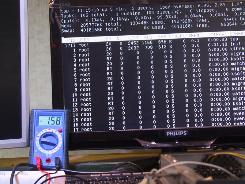

při vytížení CPU
spuštěno paralelně 10x
cat /dev/urandom | sha1sum
vytížení CPU systémem: 97.6%, spotřeba 1.85A při 12V DC

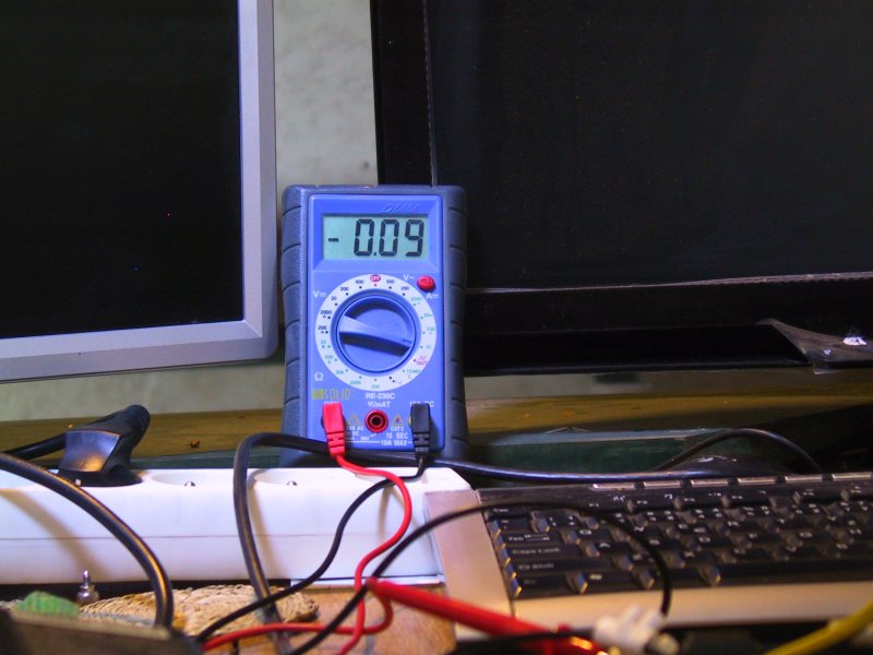

v klidovém stavu
po vypnutí
