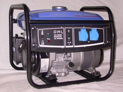

Elektrocentrála
Využití
Elektrocentrála slouží jako záložní zdroj energie všude tam, kde není možno použít distribuční síť. V hybridních ostrovních systémech je využívána jako jeden ze záložních zdrojů energie pro dobíjení baterií pomocí dobíječe.
Nevýhodou je nižší stabilita napětí. Při větším skokovém nárůstu spotřeby nemusí být elektrocentrála schopna dostatečně rychle zareagovat zvýšením výkonu spalovacího motoru.
Tato vlastnost se může negativně projevit například nemožností napájet elektrocentrálou automatickou pračku u které nastávají velké výkonové výkyvy při startu elektromotoru pro otáčení bubnu či při zapnutí ohřevu vody. To může způsobit úbytek napětí natolik veliký, že dojde k restartu elektroniky pračky a zastavení pracího programu.
