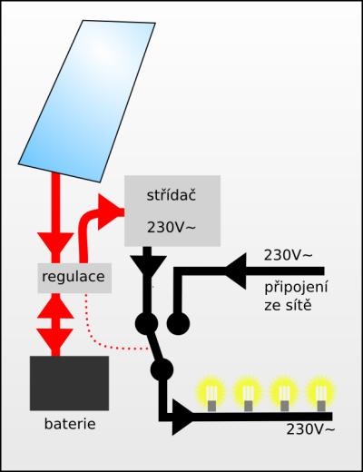

Princip zálohování alternativního zdroje energie je znázorněn na schématu.
Pokud není distribuční síť dostupná či použitelná, je situace naprosto stejná avšak místo připojení distribuční sítě jako záložního zdroje je možno použít například benzinovou nebo LPG elektrocentrálu, která zajistí dobití baterií, či krátkodobý provoz výkonných spotřebičů.
Prioritu má vždy systém alternativního zdroje energie. Samotné přepnutí lze řešit například mechanickým třístavovým (I 0 II) otočným spínačem s odpovídajícími parametry, či pomocí relé nebo stykačů se vzájemným blokováním. Relé může být řízeno automaticky tak, že při nedostatku energie z alternativního zdroje energie samo mechanicky odpadne a přepne na zálohu z distribuční sítě, nebo elektrocentrály.
Cívka takového relé může být napájena přímo AC napětím ze střídače (pokud je k tomu určená), či například z USB napájení, což některé střídače mají vyvedeno, popřípadě malým spínaným zdrojem (klasický AC/DC adaptér) připojený na 230V AC výstup ze střídače.
Jakmile střídač při nedostatku energie vypne, přeruší se napájení do adaptéru napájejícího kotvu relé a ta odpadne a přepne na zálohu, tedy například na distribuční síť. V momentě kdy je energie dostatek, střídač zapne, adaptér začne napájet kotvu relé a relé přepne zpět na alternativní zdroj energie.
Takto automatizovaný systém je však potřeba důkladně odladit, aby nedocházelo k opakovanému spínání a vypínání střídače v okamžiku kdy z alternativního zdroje energie není ještě dostatek energie (typicky ráno před východem slunce při vybitých bateriích).
