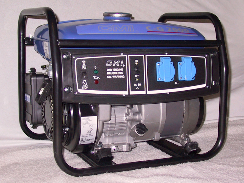

Elektrocentrála
Využití
Elektrocentrála slouží jako záložní zdroj energie všude tam, kde není možno použít distribuční síť. V hybridních ostrovních systémech je využívána jako jeden ze záložních zdrojů energie pro dobíjení baterií pomocí dobíječe. Nevýhodou je vśak nižší stabilita napětí. Při větším skokovém nárůstu spotřeby nemusí být elektrocentrála schopna dostatečně rychle zareagovat zvýšením výkonu spalovacího motoru.
Tato vlastnost se může negativně projevit například nemožností napájet elektrocentrálou automatickou pračku u které nastávají velké výkonové výkyvy při startu elektromotoru pro otáčení bubnu či při zapnutí ohřevu vody. To může způsobit úbytek napětí natolik veliký, že dojde k restartu elektroniky pračky a zastavení pracího programu.
Palivo
  • LPG (pravděpodobně ekonomicky nejvýhodnější)
  • Benzín
  • Nafta
Podle typu
  • S manuálním startem
  • Se startérem
  • Se startérem s možností externího řízení start/stop
Zdroje napětí
12V DC / 24V DC
  • možno použít k dobíjení pomocí DC dobíječe,
  • jako dobíječ v jistých případech poslouží i solární regulátor
230V AC
  • využitelné k dobíjení baterií altrenativního zdroje energie avšak s nižší účinností, než při použití DC napětí
  • napájení spotřebičů s vysokým příkonem
