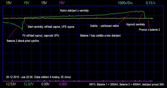

Ukázka dobíjení baterií
Dobíjení 400Ah baterií (4x100Ah paralelně) elektrocentrálou po vybití v zimním období pomocí 30A dobíječe (AC→DC) při současném odběru z dobíjených baterií. 230V za střídačem bylo pro tyto případy zálohováno pomocí UPS
