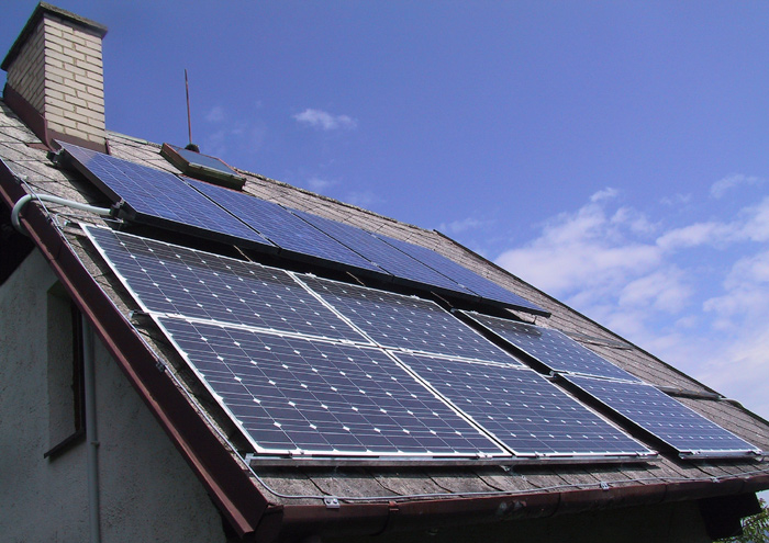

  • trvale obydlená 4 podlažní chata 66.4m2 (5+kk) v chatové oblasti + kancelář (obor IT, vývoj www aplikací)
  • 4 x 200Wp = 800Wp FV panely EVERGREENSOLAR ES-A-200-FA3 umístěny na šikmou střechu s orientací na jih

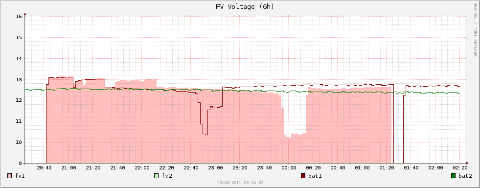

  • Výsledky měření. Celý průběh měření je na grafu vpravo (klikněte pro zobrazení původní velikosti).

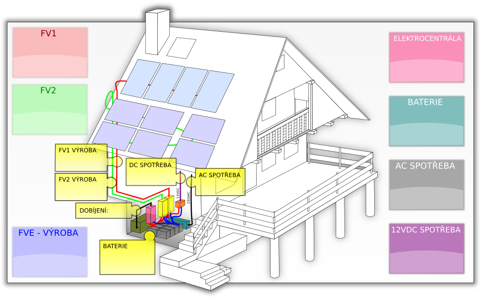

  • upraveno zapojení rozvaděče - baterie spojeny do jediného pole místo původních BAT1 a BAT2 zůstala pouze BAT2 - je to o něco lepší než dvě pole baterií. Baterie v BAT1 přes zimu 2010-2011 značně trpěly hlubokým vybitím protože narozdíl od BAT2 nebyly připojeny k dobíječi a byly dobíjeny pouze sluncem. V zimě ale bývá občas dosti dlouho zataženo.
Schéma zapojení rozvaděče a domácnosti

napětí na panelech a bateriích během posledních 62 dnů
