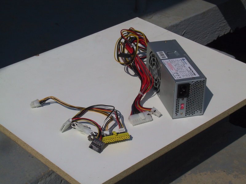

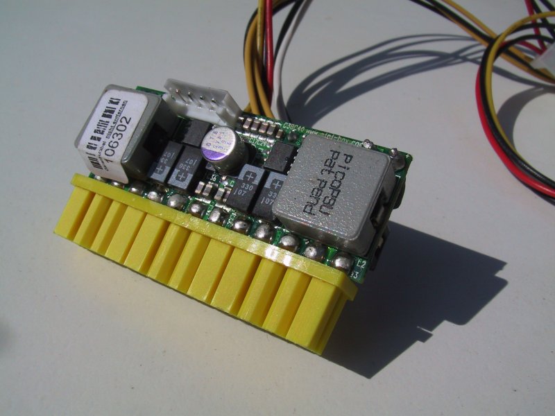

PicoPSU je hardwarová komponenta určená pro vysoce efektivní způsob napájení klasického PC ve standardu ATX bez potřeby napájení 230V AC.
Tímto způsobem lze při provozu PC napájeného z alternativního zdroje energie velmi výrazně snížit jeho nezbytnou spotřebu.
Snížení energetických ztrát
Pro výrobu 230V AC je v ostrovním systému zapotřebí měnič napětí. Samotný převod z DC (například 12V z baterií) na 230V AC pro klasický PC zdroj není zcela efektivní. Do ztrát je zde nutno připočíst samotnou režii měniče napětí, který při převodu jako nežádoucí vedlejší produkt generuje teplo. Generované teplo je energetická ztráta, proto střídač sám o sobě nikdy nepracuje se stoprocentní účinností.
Další ztrátou (v případě, že jsme již střídačem vyrobili 230V AC) je samotný PC zdroj, který z takto vyrobeného AC zpět vyrobí DC napětí potřebné pro elektroniku PC. Samotný PC zdroj se zahřívá (ztráta energie nežádoucím převodem na teplo) a je také nutno napájet ventilátor z důvodu chlazení.
Toto vše jsou sice nenápadné energetické ztráty, nicméně z dlouhodobého hlediska jsou už velmi citelné. PicoPSU je díky své funkci ideálním řešením napájení domácího/firemního PC napájeného z alternativního zdroje energie. V principu se jedná o DC-DC měnič, jehož vstupem je rozsah 12 V - 25 V, výstupem jsou připravená přesná a stabilizovaná napájecí napětí vyžadovaná základovou deskou formátu ATX. PicoPSU dle zkušenosti nemá problémy se signály mezi deskou a zdrojem, například suspend to disk funguje naprosto bez problémů.

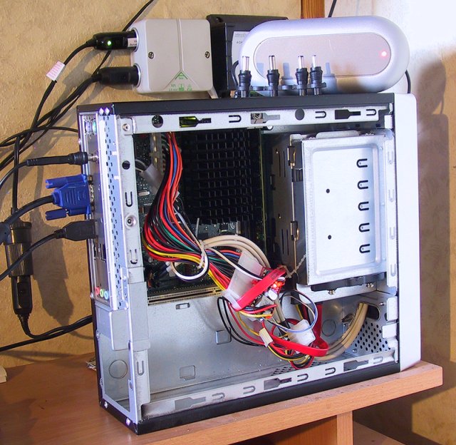

Spotřeba miniPC při napájení klasickým 230V PC zdrojem
měřeno pouze miniPC bez monitoru při napájení ze střídače před připojením PicoPSU.
