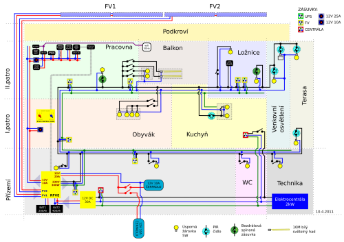

- upraveno zapojení rozvaděče - baterie spojeny do jediného pole místo původních BAT1 a BAT2 zůstala pouze BAT2 - je to o něco lepší než dvě pole baterií. Baterie v BAT1 přes zimu 2010-2011 značně trpěly hlubokým vybitím protože narozdíl od BAT2 nebyly připojeny k dobíječi a byly dobíjeny pouze sluncem. V zimě ale bývá občas dosti dlouho zataženo.

Schéma zapojení rozvaděče a domácnosti
