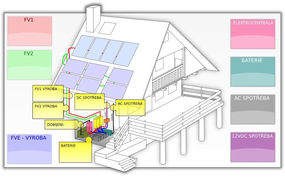

Základní informace
- trvale obydlená 4 podlažní chata 66.4m2 (5+kk) v chatové oblasti + kancelář (obor IT, vývoj www aplikací, správa serverů)
- v provozu od 6/2010 s původním výkonem 800Wp
- od 7/2012 přidáno 6*180Wp, výkon zvýšen z 800Wp na 1880Wp
- FV panely polykrystal: 4 x 200Wp = 800Wp, monokrystal 6x180Wp vše umístěno na šikmou střechu s orientací na jih
- po dvouletém provozu cca 400Ah olověné trakční AKU z původních 600Ah
- 24V systémové napětí, k dispozici také 12V, 16V a 19V
- 2x MPPT regulátor Epsolar 4215 MPPT 45A
- bez přípojky k distribuční síti, bez výkupu energie, bez dotací a bez zeleného bonusu.

Princip
Aktuální stav systému
