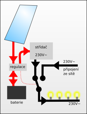

Princip zálohování alternativního zdroje energie je znázorněn na schématu.
Pokud není distribuční síť dostupná či použitelná, je situace naprosto stejná avšak místo připojení distribuční sítě jako záložního zdroje je možno použít například benzinovou, či LPG elektrocentrálu, která zajistí dobití baterií, či krátkodobý provoz výkonných spotřebičů.
Prioritu má vždy systém alternativního zdroje energie. Samotné přepnutí lze řešit například mechanickým třístavovým (I 0 II) otočným spínačem s odpovídajícími parametry, či pomocí relé nebo stykače. Relé může být řízeno automaticky tak, že při nedostatku energie z alternativního zdroje energie samo mechanicky odpadne a přepne na zálohu z distribuční sítě, nebo elektrocentrály.

V žádném případě nesmi dojít k jakémukoliv spojení záložního zdroje (ať už DS nebo elektrocentrály) s alternativní zdrojem energie. Fáze z obou zdrojů, nulové vodiče i uzemění musí být důkladně odděleny a přepínány současně při volbě zdroje napájení pomocí relé, stykače nebo spínače. Pokud si nejste jisti, svěřte zapojení odborníkům v oboru elektro.
