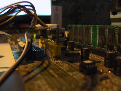

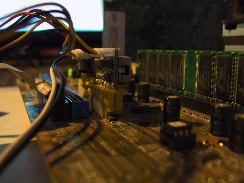

PicoPSU v desce místo PC zdroje

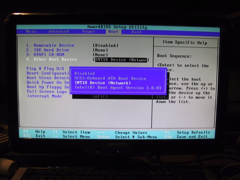

Umíme bootovat i ze sítě

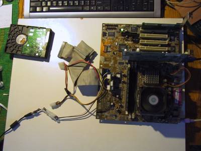

Fungujeme ale HDD už nezvládneme

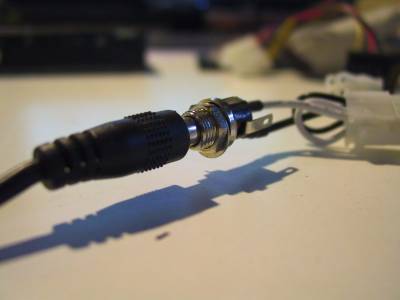

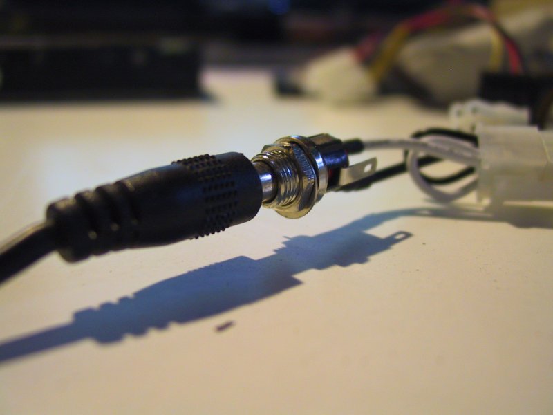

- Tato verze PicoPSU nelze připojit přímo na baterie FV systému. Potřebuje stabilizované napětí 12V. Pro připojení k FV je lepší varianta s označením WI (wide input). U tohoto testu byl tedy jako zdroj stabilizovaného 12V DC napětí použit AC/DC adaptér původně k LCD monitoru s 12V DC výstupem, 4,16A max.
- HDD už je výkonově nad limit buď pro picoPSU nebo pro použitý AC/DC adaptér s 12V výstupem 4.16A
( P = U x I = cca 50W max ), takže limitem je použitý adaptér.
- Deska ale po zapnutí má tendenci bootovat. Zkusím ještě experiment s bootem ze sítě.
