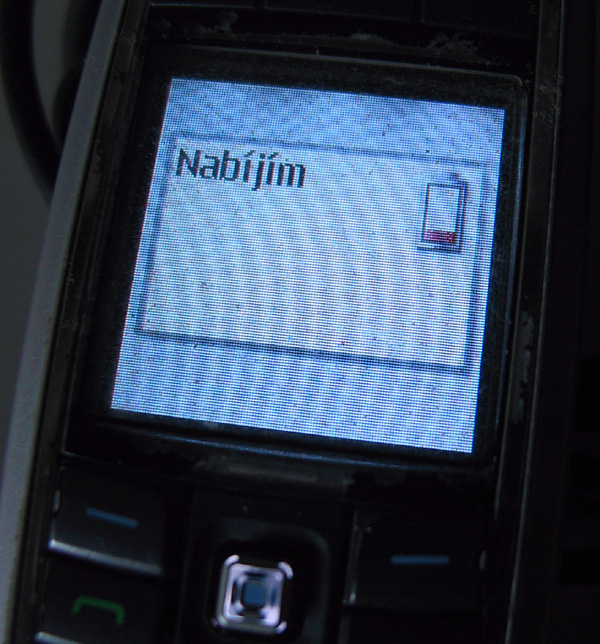

Některé spotřebiče (například mobilní telefony, mp3 přehrávače…) je možno napájet a nabíjet i z jiných zdrojů, například připojením k USB portu vašeho notebooku, nebo miniPC pro jehož provoz střídač není třeba.
V případě dobíjení mobilního telefonu střídačem s vysokým výkonem by mohla vlastní spotřeba střídače být dokonce vyšší, než množství energie potřebné k dobíjení baterie mobilního telefonu.

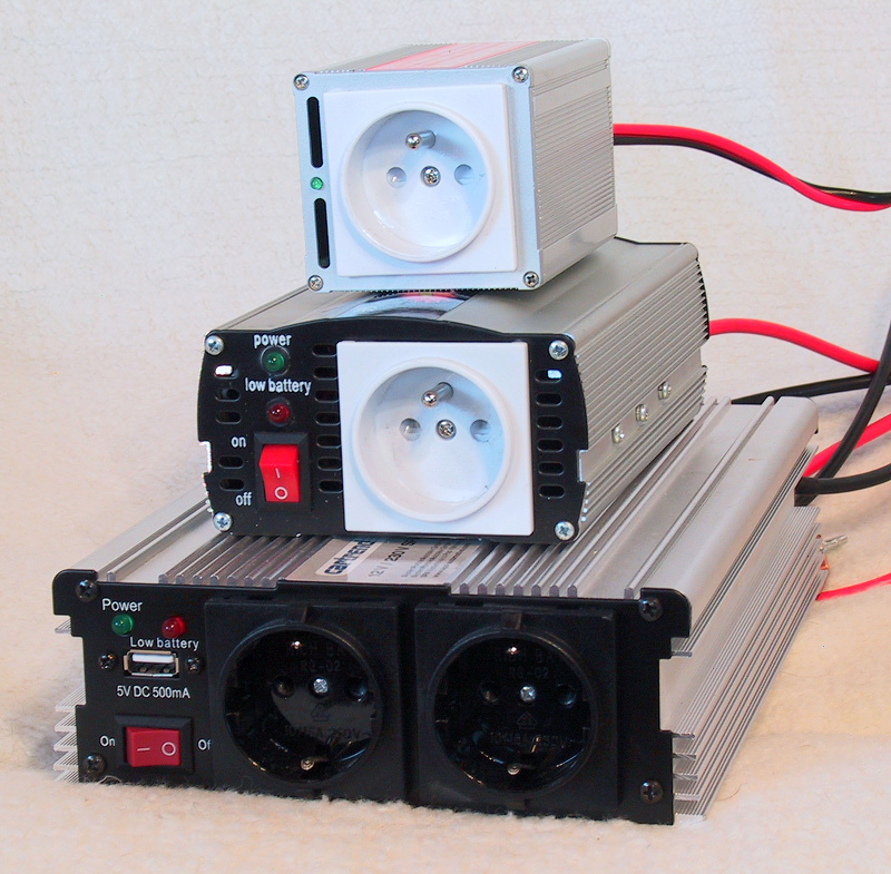

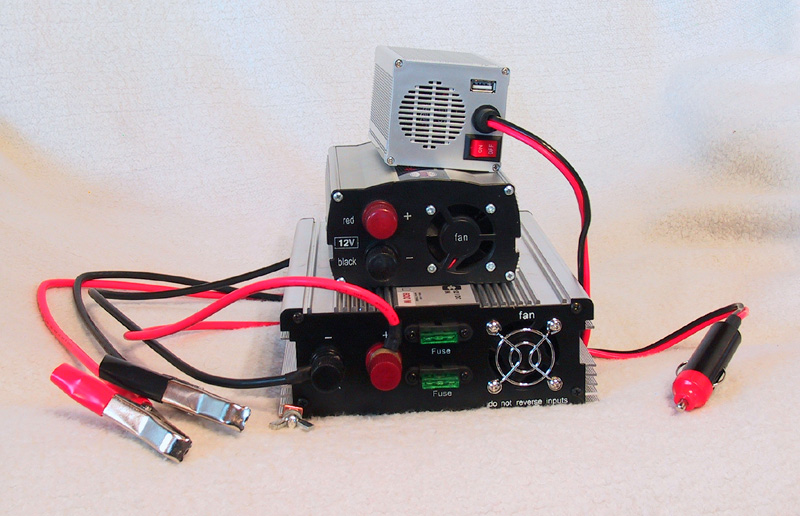

12V DC ⇒ 230V AC, shora: 200W, 300W a 600W, vše modifikovaný sinus.

Tipy na slabší nesinusové měniče:
  • 600W Cartrend Měnič napětí 12V/230V - 600W s USB vstupem
    • 300W verze je využita pro napájení 230V spotřebičů z FVE (osvětlení, dobíječky, audio)
    • 600W verze pro napájení el. nářadí a nenáročné zahradní techniky.
