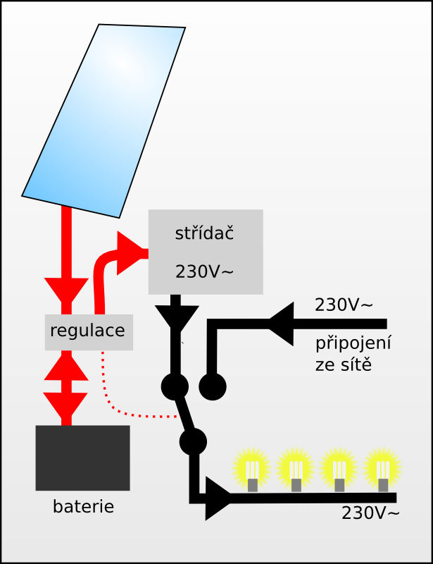

Samotnou energetickou optimalizací vlastní domácnosti / kanceláře / firmy lze získat úsporu už při klasickém připojení na distribuční síť aniž by byla pořízena jakákoliv komponenta energeticky soběstačného systému (FV panel, baterie … ).
V této chvíli zjistíte, že nepotřebujete obrovský výkon z alternativního zdroje energie a náklady na pořízení systému se tak naprosto zásadně sníží. Následným přidáním alternativního zdroje energie (FV panel / větrný generátor) zjistíte, že úspora se začíná velmi citelně projevovat nejen samotnou energetickou optimalizací, ale už také i ziskem energie z alternativního zdroje energie. Velmi brzy také zjistíte, že některé energeticky nenáročné spotřebiče, například notebook, miniPC, rádio, TV, lednice, je už možno napájet z altenativního zdroje energie trvale bez nutnosti zálohy distribuční sítí, nebo jiným záložním zdrojem energie.
Postupným rozšiřováním vašeho ostrovního systému a dalšími zkušenostmi se snižováním spotřeby zjistíte, že distribuční síť využíváte pouze jako zálohu a to velmi zřídka, nebo pouze na spotřebiče s vysokým příkonem (pračka, el. bojler, atd). U ostrovních systémů bez možnosti odebírat energii i z distribuční sítě tuto úlohu zálohy řeší elektrocentrála.

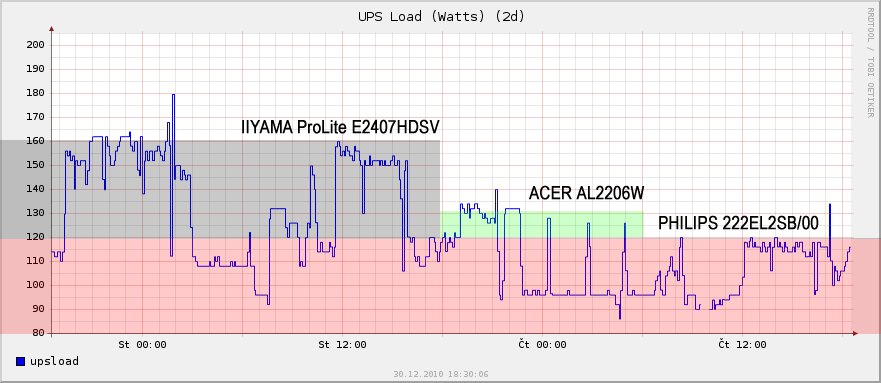

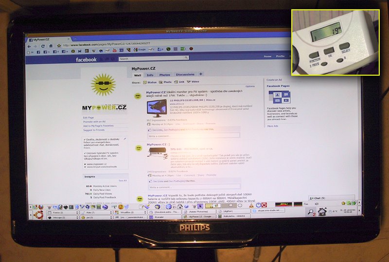

Jak to vypadá po změření?
Příklad tří různých LCD PC monitorů a měření jejich spotřeby za UPS. Rozdíl je patrný. Spotřeba se snížila a funkce zůstala zachována.
